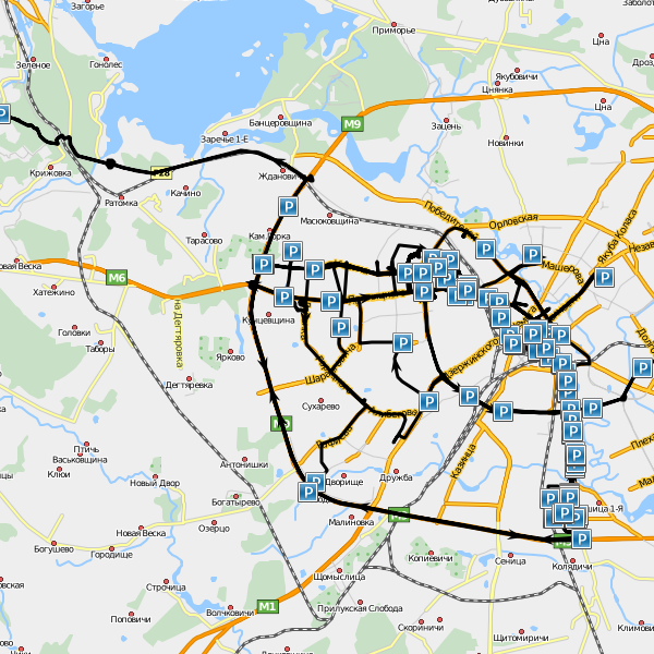

При выполнении отчета «_Поездки,топливо (1)» был сгенерирован слой, отражающий поездки и остановки объекта. Изображение в котором будет отображен данный слой наложенный на карту можно получить запросом get_result_map:
https://hst-api.s-watcher.com/wialon/ajax.html?svc=report/get_result_map&
	params={
		"width":600,
		"height":600
	}&sid=<your_sid>
Результат выполнения:
